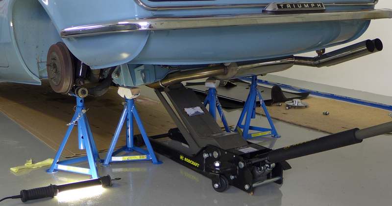

Wagenheber unter Differential und anheben bis Reifen frei vom Boden sind.
Reifen demontieren und so
auf zwei Unterstellböcke abstellen.
Die beiden Unterstellböcke unter dem Wagen dienen „nur“ der Sicherheit.
Wagenheber weg und den Auspuff (Endtopf und Mittelrohr) abbauen.

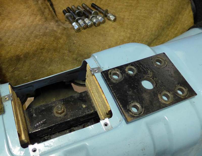

Teppich und Abdeckung über dem Differential entfernen.

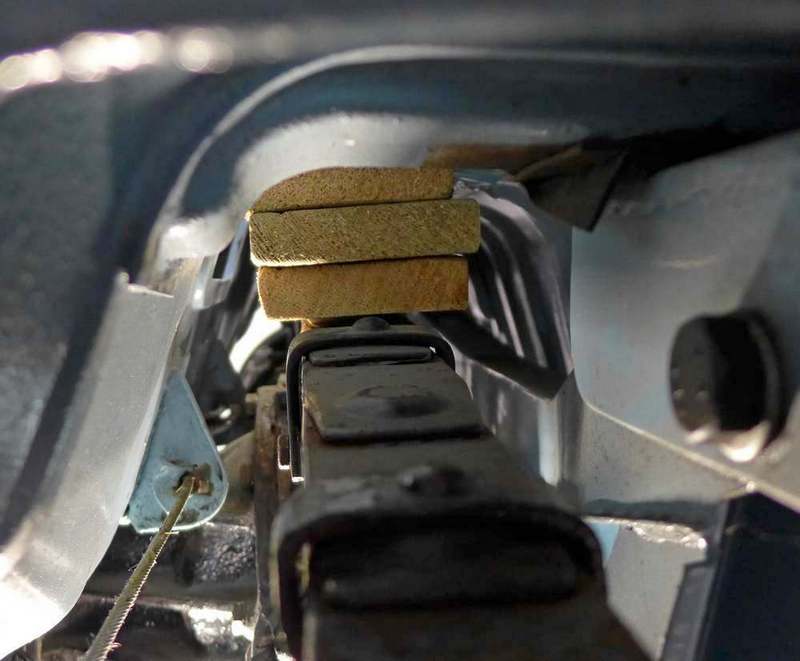

Holzklötze anfertigen und mit möglichst wenig Freiraum zwischen Blattfeder und Karosserie einlegen.
Platte, über die die Blattfelder am Differential gehalten wird, ausbauen.
Wichtig, die Gewindbolzen müssen raus - mit Kontermuttern.

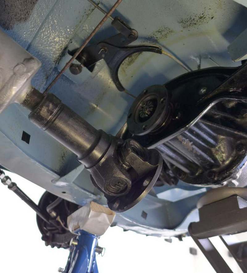

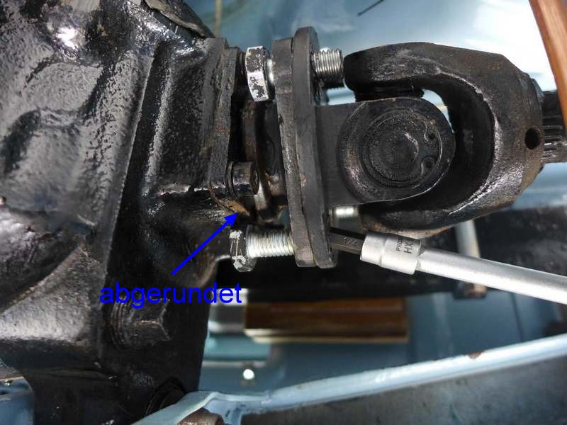

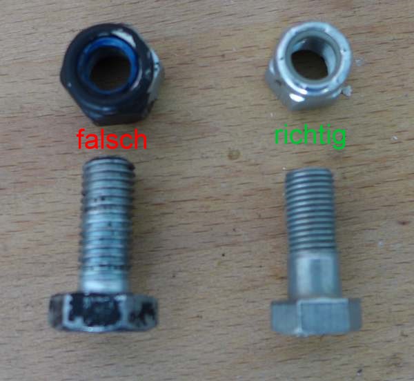

Schrauben für Verbindung der Kreuzgelenke/Antriebswellen am Differential entfernen.
Eine Seite am Differential ist gewölbt. Nur an dieser Stelle sind die Schrauben zu entfernen.
Wenn die Schrauben nur mit dem Hammer rausgehen sind keine Zollschrauben sondern, wie in meinem Fall, metrische Schrauben verbaut worden :flop:

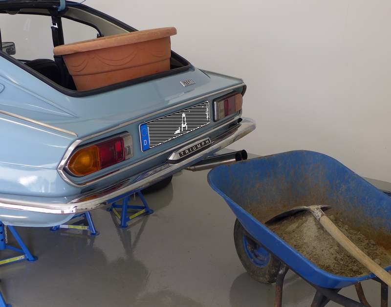

Trennen sich die Kreuzgelenke/Antriebswellen nicht selbst (kleinen Spalt) vom Differential, muss Gewicht in den Kofferraum.
Wenn die beiden Silentgummis im Differential so „kaputt “ aussehen,
ist das kein Grund zu Panik.
„Nicht Tauschen“ ist die Empfehlung hier im Forum und von meinem Lieferant.
Kardanwelle vom Differential lösen

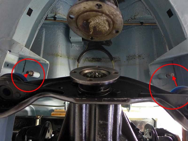

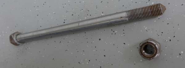

Hintere lange Befestigungsschraube des Differentials an der Karosserie ausbauen
Jetzt Hilfe holen.
Eine/r stabilisiert/balanciert das Getriebe auf dem Wagenheber damit es nicht runterfällt, der/die Andere bedient den Wagenheber.

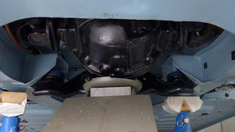

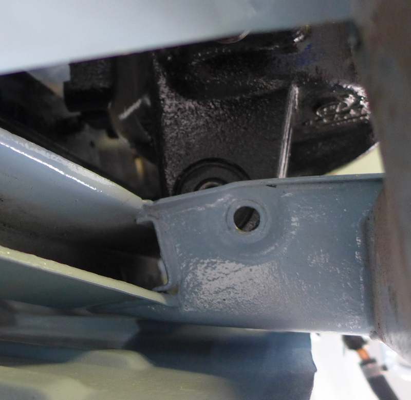

Wagenheber wieder unter das Differential fahren und die beiden Muttern der Bolzen durch den Tragarm (mit Gummilagern auf beiden Seiten) lösen und entfernen.
Jetzt würde das Differential ohne Wagenheber runterfallen.
Wagenheber langsam ablassen bis die beiden Bolzen frei sind.
Den Wagenheber mit dem Differential einige cm nach vorne fahren bis das Differential nur noch auf dem Wagenheber aufliegt.

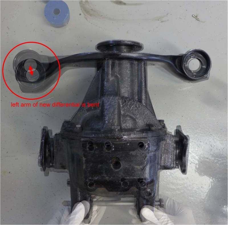

Nicht vom Wagenheber fallen lassen !

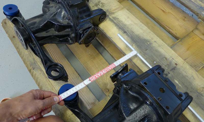

Wenn das passiert, oder das Differential bei Transport unsanft befördert wird, kann sich der Tragarm verbiegen.
Das ist bei mir der Fall gewesen, was aber erst beim Einbau aufgefallen ist.
Da muss man aber erst mal drauf kommen, wenn es nicht reinpassen will :? .
Also Differential wieder raus und richten.
Daher unbedingt vorher messen.

Ausserdem halte ich das mit dem Gewicht im Kofferraum was das Auto nach unten drückt für recht gefährlich, sollte sich das Diff beim einbau ein wenig verklemmen, drückst du mit dem Wagenheber das ganze Auto hoch und es rutscht dir eventuell von den Böcken.

Das geht schon, auch sicher. Ich habe nicht auf die Böcke vertraut sondern zusätzlich je 2 Reifen mit Felgen aufeinander gestapelt, nebeneinander gelegt brett drüber und das "Paket" dann quer unter den Wagen / Rahmen vor das Diff gelegt und darauf den Wagen "ruhen" lassen. Dann kann man beim Einbau auch mal mit dem Diff unter dem Wagen "rummeln" ohne das was passieren kann.

Das würde ich auch so machen, mann muß natürlich vorne Keile unter die Räder legen und die Böcke RICHTIG unterstellen, wenn Last auf den Böcken ist nochmal am Wagen etwas rütteln (Natürlich ohne das einer drunterliegt :shock: ) und dann würde ich mich auch ohne Bedenken drunterlegen.
