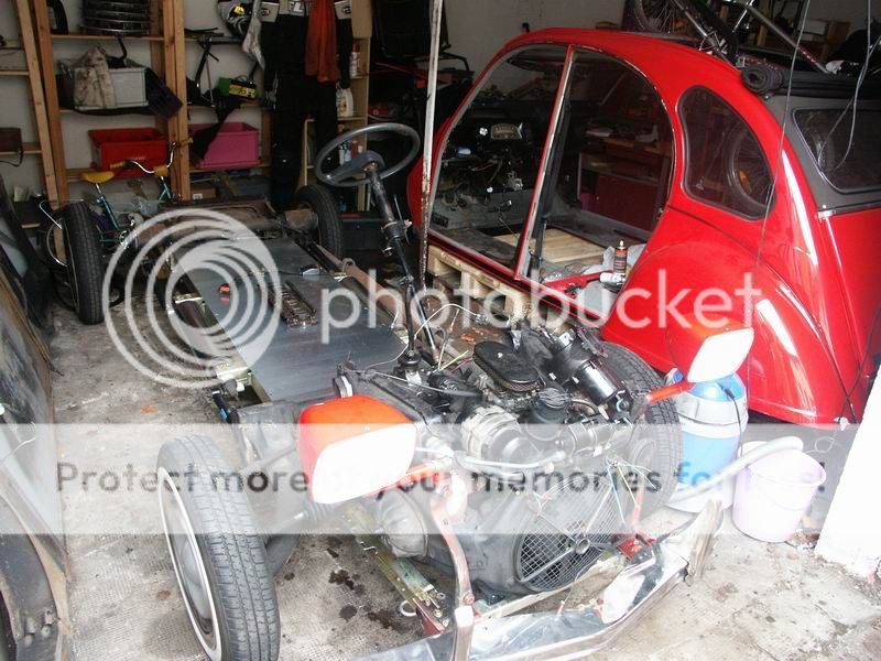

Vor 5 Jahren kaufte ich auch so ein Fahrzeug. Meine Frau sollte damit nur zur Uni fahren. War optisch wesentlich besser in Schuß als der gelbe Spitfire. TÜV nagelneu. Die paar Kleinigkeiten erledige ich so nebenbei, Technik noch einfacher als beim Spitfire. nach 3 Monaten sahs dann so aus. Neuaufbau wegen Rahmenbruch. (Bitte nicht hauen fürs Fahrzeug)
Motorleistung wird überbewertet
