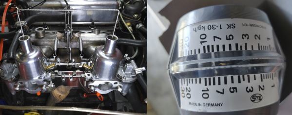

- Beiträge: 445
Hallo Marc & liebe Leute!
Ich konnte die beiden Vergaser sehr gut und genau synchronisieren, und verwende dazu sowohl das Luftmengenmessgerät als auch die Stangen.
Wobei ich das Luftmengenmessgerät zum Starten bevorzuge, da es extrem empfindlich ist und eine wunderbare Grundsynchronisation im LL gemacht werden kann.
Später dann, wenn die LuFis wieder montiert sind und die Gemischeinstellung erfolgt, passe ich mit den Stangen den LL an.
Diese kommen auch bei hohen Drehzahlen zum Einsatz, den synchronen Kolbenhub kann man damit ebenso sehr gut prüfen.
Ich finde, die beiden Systeme ergänzen sich wunderbar.
Ich hoffe, das "Federtuning" zeigt Wirkung, denn ich möchte eigentlich nicht Nadeln anpassen, wenn der Vergaser einen "Patschen" hat, der sich möglicherweise noch weiter verschlechtert...

- Beiträge: 4361
und die Kolben bleiben über den gesamten Drehzahlbereich synchron?
Ich mache es übrigens genauso, den Leerlauf synchronisieren mit dem orangen Röhrchen von Gunson und zur Überprüfung über das Drehzahlband mit den Stangen. Du bist echt gut ausgerüstet.
