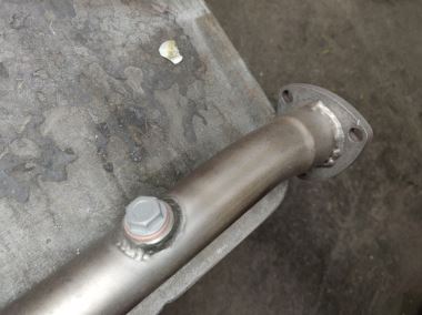

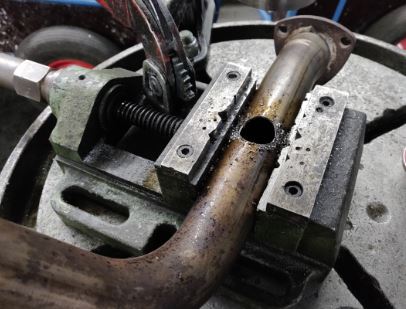

- Beiträge: 11936
Du hast einen Ausschnitt gemacht,Löcher sind rund
- Beiträge: 2194
Das Loch für die Lambdasonde ist zu weit oben,
- Beiträge: 445
Na ja, immerhin passt die Einschweißmuffe rein
Und ein bisserl Glasstrahlen tut dem Einbrennöl vom Auspuff auch gut...
Ich bin nach Bedienungsanleitung vorgegangen, dort steht mindestens 20 cm vom Krümmer entfernt, und das ist locker drin
