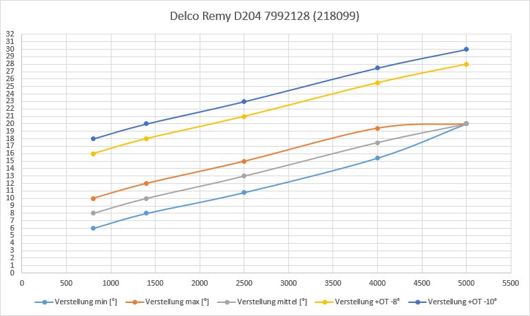

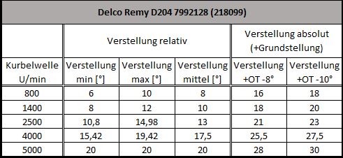

Die Kurven scheinen ja einigermaßen linear zu sein, ich habe sie mal für den Delco herausgezeichnet.
Die vorletzte Spalte wären dann die Summenwerte bei 8° vor OT...
Ich finde Deine Werte (z.B. Kurve 6 - 10° /1000rpm - 20° /2000rpm - 30° /4500rpm) irgendwie nicht im oberen Diagramm...
