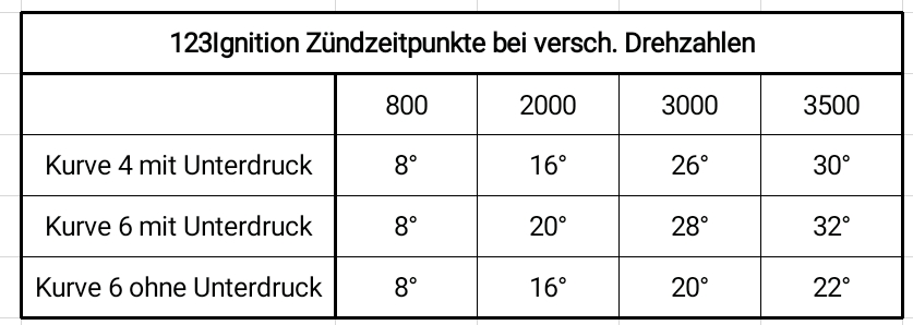

Ich hatte noch Zeit, einmal zu prüfen, ob die 123Ignition überhaupt arbeitet:
Sie arbeitet, wie die unterschiedlichen Messwerte zeigen, ob sie korrekt sind, weiß ich nicht so recht...

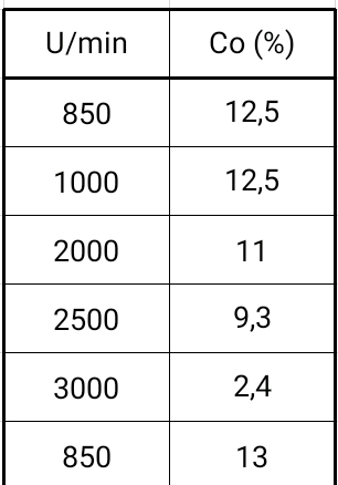

Soweit so schön, bis meine Frau am Abend mit meinem bestellten Co Tester kam...
20+2 min Kalibrierung, 2,0% waren stabil, dann verschiedene DZ rauf, zum Schluss noch einmal LL gemessen. Nach Testende zeigte sich, dass sich vom Messwert von 13% LL die Anzeige sich nach 10 Minuten wieder auf rund 2,4% Umgebungsluft einpendelte.
Nun habe ich offensichtlich die Bestätigung, dass trotz "Popometer" (kein Ruckeln mehr) und auch nach Kerzenbild die Gemischeinstellung nicht funktioniert ?!

Nun habe ich zwar die messtechnische Bestätigung, dass mit der Gemischaufbereitung etwas gröber nicht stimmt, aber wie kann ich weitermachen?
(Ich denke mit Grausen an unsern Urlaub, wo ich mit den AAN-Nadeln viele Km auf den italienischen Autobahnen und Schnellstrassen gefahren bin
- Warum hat der Vorbesitzer die Zündung auf 16° vor OT gestellt und ist mit der 4er Kurve gefahren?
- Welche Anlagenteile sind für das Gemisch außer dem Vergaser zuständig?
- Wie kann ich im Ausschlussverfahren bestimmte Komponenten ausschließen?
- Kann ich noch irgendwelche Vergkeichsmessungen machen, um den Fehler einzugrenzen?
