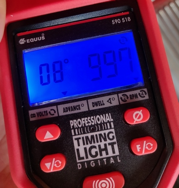

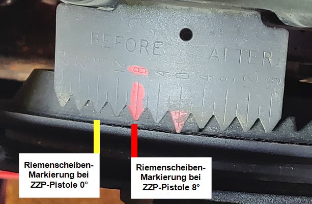

Bei der Zündung habe ich gestern zum ersten Mal meine neu ZZP-Pistole ausprobiert und folgendes gemessen:
Wenn ich die ZZP-Pistole auf -8° stellte, wanderte die Markierung der Riemenscheibe auf die rote 8° Position der Skala.
Bewußt gemessen habe ich leider nur im Leerlauf, wobei die Unterdruckleitung hier keine Rolle spielte...
Die 123Ignition steht auf Schalterstellung "4".
Der Motor ist ein > FH 50000 und der ZZP Grundeinstellung ist 8° vor OT lt. Werkstatthandbuch.

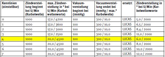

das bedeutet, dass bei 2000 u/min 6 grad zum statischen ZZP hinzugerechnet werden.
Du müsstest also bei 2000 Umdrehungen 14 Grad messen können.
Kannst du mal im Werkstatthandbuch nachsehen welche Verstellkurven für den Originalverteler vorgesehen sind?
Das müsste der D204 nr. 7992128 sein.
zumindest wenn man dieser Tabelle glauben kann:
https://www.triumphexp.com/phorum/read. ... sg-1322384
Da wären wir aber bei ca 18° Frühzündung bei 2000m/min.
Mir kommt die Kurve 4 da jetzt etwas schlaff vor.
Besser wären eben die Seiten aus dem WHB weil hier min und max-Werte stehen. Dann suchst du dir eine Kurve aus die gut in der Mitte liegt.
Oder gibt es Erfahrungswerte von anderen MKIV Fahrern?

Für mich sieht das nach 16° vor OT aus. Dir ist klar, dass Du den Verteiler drehen musst um den ZZP zu ändern, was Du an der ZZP Pistole einstellst ist wurscht.

Hi Armin,
nimm dir dein Werksatthandbuch und such deine original Verteilerwerte raus.
Dann legst Du die 123 Werte daneben und suchst die Passende.
zB.:
Delco Remy D204 7992128:
Statisch 8°BTDC
800rpm - 0°
1400rpm - 8°
1500rpm - 10°
2500rpm - 13°
4000rpm - 17,5°
6000rpm - 20°
-----------8°/ 800rpm - 19,5°/ 2000rpm - 26,5° /4500rpm - max 28°/6000rpm
123:
Gruppe 2 = Kurve 4 - Kurve 7 hat ein max von 30°/4500
Kurve 4 - 10° /1000rpm - 16° /2000rpm - 30° /4500rpm
Kurve 5 - 10° /1000rpm - 18° /2000rpm - 30° /4500rpm
Kurve 6 - 10° /1000rpm - 20° /2000rpm - 30° /4500rpm
Kurve 7 - 10° /1000rpm - 22° /2000rpm - 30° /4500rpm
Kurve 6 mit zurücknahme von 2° wäre also schon nah dran, aber auf klingeln im oberen Bereich achten.
Nur so als Beispiel,
mfG

Er muss die 4 fahren, weil er zu viel Frühzundung (16°) hat, mit 8° könnte er die 6 oder 7 fahren.
