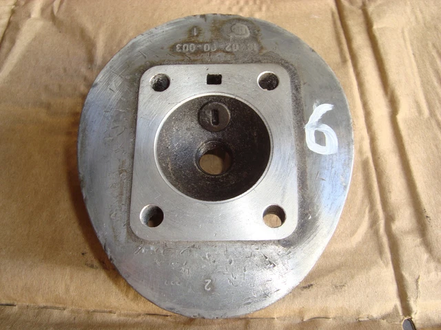

Beitrag von greasemonkey »
Motek - Ist das Dein Gehilfe aus der Tschechei? :lol:
Rolf hat geschrieben: 31. Jul 2025, 11:35 Komisch - wenn ich an meine 2-Takt-Zeiten zurückdenke, meine ich mich zu erinnern, dass Zweitakter gar keine Ventile im Zylinderkopf haben....
Doch - Dekomressionsventile

Beitrag von Det1500 »
Das war doch damit man leichter antreten konnte!?

Det1500 hat geschrieben: 1. Aug 2025, 12:14 Das war doch damit man leichter antreten konnte!?
Stimmt genau aber in erster Linie schont es die Kurbelwelle. Ich benutze das Ding bei der Quickly allerdings nie sondern radle bei gezogener Kupplung und eingelegtem Gang einfach los und lass dann die Kupplung kommen.
