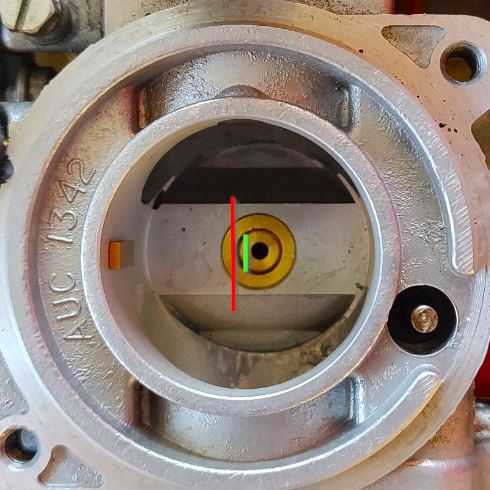

Die Tiefe der Düsenstöcke zur Brücke habe ich mit der Schiebelehre vermessen, da aus einem für mich unerfindlichen Grund der vordere Vergaser 5 Kanten mehr benötigt, um das gleiche Düsenstock-Niveau wie der hintere Vergaser zu erreichen. (Diesen Offset habe ich bei verschiedenen Positionen geprüft, er bleibt gleich.)
Im Moment fahre ich mit einem Niveau von -2,5mm (= 22 Kanten), wobei sich das Kerzenbild nicht siginfikant änderte, als ich 2 Kanten magerer stellte (alle 4 Kerzen haben das gleiche Bild).

Zur Düsenstockmessung messe ich mit einer Schiebelehre, in dem ich sie am rot markierten Rand aufsetze und den Dorn zur Tiefenmessung auf den grünen Strich absenke. Ich hoffe das meintest Du ?

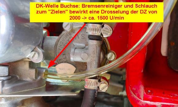

Ich war heute noch einmal beim Spiti und habe den Vergaser nocheinmal mit Bremsenreiniger abgesprüht:
Der Motor bricht sofort in der Drehzahl ein, wenn ich bei beiden Vergasern außen die DK-Wellen besprühe (das ist ein recht heftiger Strahl).
Innen wo die Verbindungswelle sitzt, konnte ich diesen Effekt nicht erzielen...
Die Wellen hatte ich übrigens im Frühling bei meiner Vergaser-Reinigung ausgetauscht (Vergaserservicesatz von Limora), die Buchsen nicht.
Die Frage ist nun, kann diese Undichtigkeit ausreichend für die dauerhafte Abmagerung sein, und wie "dicht" sind diese Wellen in der Buchse überhaupt? (ein paar 1/100 mm "Luft" müssen ja sein, damit sich der Klapperatismus überhaupt bewegen kann!?)
