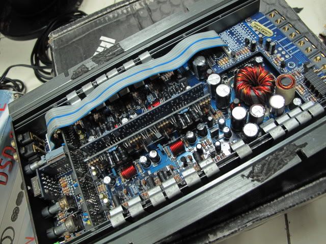

Meine Audison LR435XR http://i812.photobucket.com/albums/zz45 ... G_1850.jpg hat laut Hersteller 4*35W, bei Testberichten wurde die Leistung mit leichter Streuung nach oben bestätigt. Der Verstärker zieht bei Volllast etwa 23A, nur so als Anhaltspunkt...
