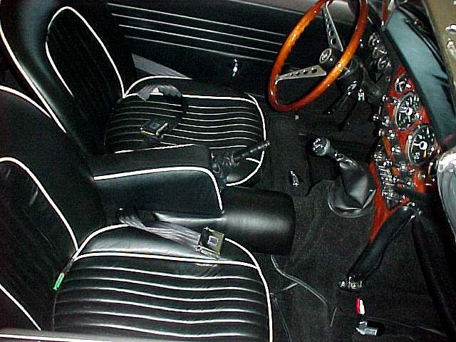

Gerne möchte ich für möglichst kleines Geld zwei gleiche, anständige Sitze haben, in schwarz mit weißem Keder. Diese hier gefallen mir besonders gut:
Quelle: http://www.triumphspitfire.com/images/i ... ealMk3.JPG
Etwas Sorge habe ich grundsätzlich bei Sitzen ohne Kopfstütze, ich denke aber, dass höhere Sitze (mit Kopfstützen) in dem kleinen Spiti überdimensioniert aussehen.
Natürlich hätte ich lieber Leder, aber der Aufpreis gegenüber Vinyl sollte sich im Rahmen halten.
Wie würdet ihr an meiner Stelle vorgehen? Kann ich von meinen bestehenden Sitzen noch ein Gestell weiterverwenden, oder sollte ich komplett neu erwerben?

Rechtersitze scheint mir das original 'mk3 1970 Deutscland only'.
Die linker ist von früh mk4.
Die sitze mit weisse band sind original mk3 sitze UK/EU.
Ich habe wohl einige, müssen aber neu aufgebaut und das wird sicher nicht günstig ..
